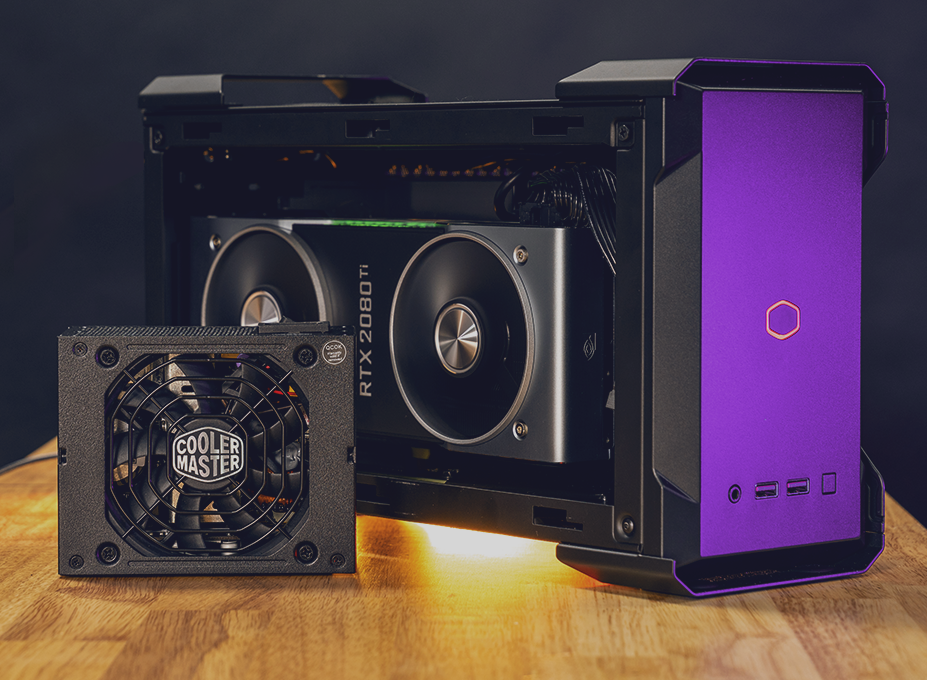

「V SFX Gold」は、mini-ITXユーザーからの数多くのニーズに応え、CoolerMasterが満を持して送り出す初のSFX電源ユニットシリーズです。550、650、750、850の容量で4モデルを展開し、80 Plus Gold認証、フルモジュラーケーブル、92mm FDBファン、16AWG PCIe高効率ケーブル、日本製コンデンサ100%使用、さらに10年間保証付きといった最高の性能と品質をお届けします。また付属のSFX-to-ATX変換ブラケットによって、小型ケースから大型ケースまで幅広いシステムで使用することができます。
SFX電源
V SFX Goldは、これまでのVシリーズのハイクオリティな性能を、より小型なSFX電源で実現しました。小型PCの人気が高まるなか、これまでの市場にはSFX電源の十分な選択肢が用意されていませんでした。当初の計画より遅れがあったものの、Cooler Masterはついに小型ケースにぴったりな高品質な小型電源ユニットを発売できることを喜ばしく思っています。V SFX Goldにおいてサイズの縮小が、品質の低下を意味するこはありません。この電源ユニットを使って、あなただけの小型PCを作り上げてください。

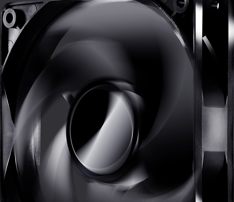

mini-ITX PCの主な利点の2つは、サイズの縮小とノイズの低減です。電源ユニットのノイズの主な原因は通常ファンにあります。V SFX Goldは92mm FDB(流体動圧軸受)ファンを使用しているため、非常に静かです。小型で高効率、優れた放熱性により、全体的なノイズは最小限に抑えられています。また、負荷15%以下でファンがアイドル状態になるセミファンレスモードにより、さらにノイズを低減しています。

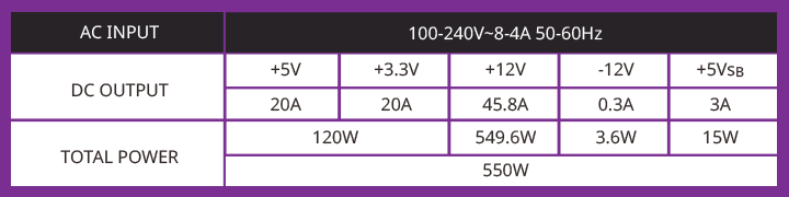

Output Rating

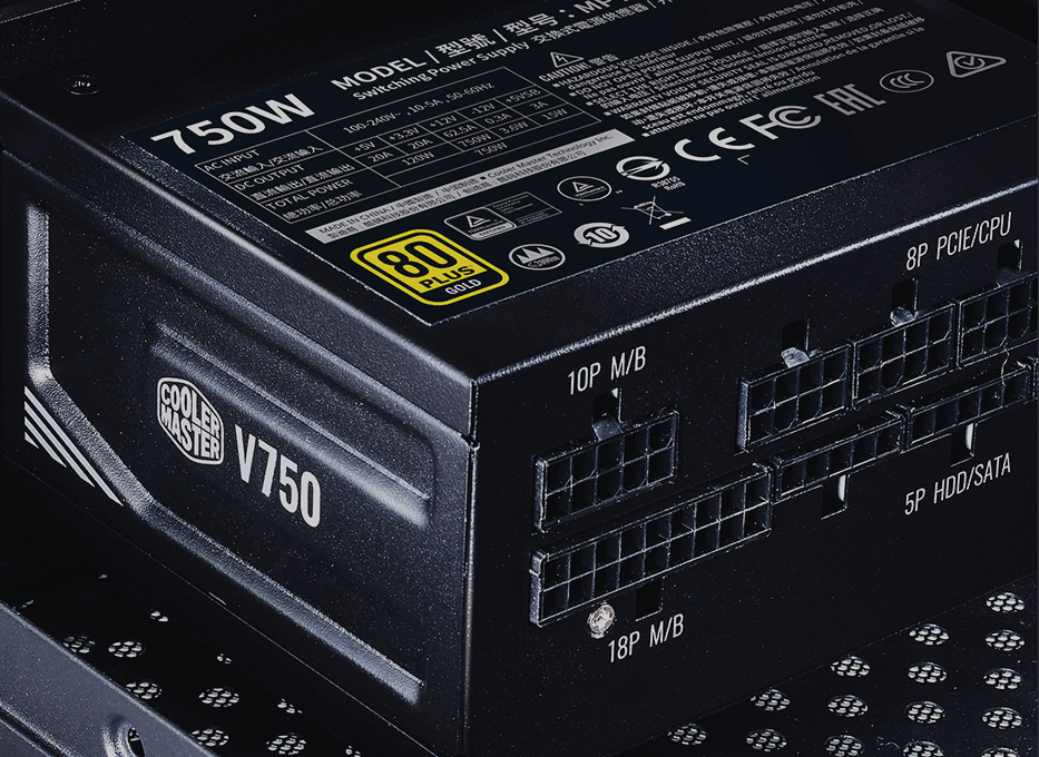

製品名 V SFX Gold 750W
製品型番 MPY-7501-SFHAGV-JP
電源規格 SFX 12V Ver. 3.42
PFC Active PFC
入力電圧 90-264V
入力電流 10-5A
入力周波数 47-63Hz
製品寸法 100 x 125 x 63.5mm
冷却ファン 92mm
ファンベアリング FBD
変換効率 90% @ Typical Load
80 PLUS 認証 80 PLUS Gold
ETA 認証 A
LAMBDA 認証 A
ErP 2014 Lot 3 適合
動作温度 0~50°C
POWER GOOD シグナル 100-500ms
ホールドアップタイム 16ms
MTBF >100,000 時間(理論値)
保護回路 OVP, OPP, SCP, OCP, UVP, OTP, Surge and Inrush Protection
安全認証 TUV, cTUVus, CE, BSMI, FCC, CCC, EAC, RCM, KCC, CB
ATX 24-PIN コネクタ 1
EPS 4+4 PIN コネクタ 1
EPS 8 PIN コネクタ 1
SATA コネクタ 8
PERIPHERAL 4-PIN コネクタ 4
PCI-E 6+2 PIN コネクタ 4
